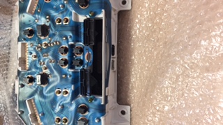

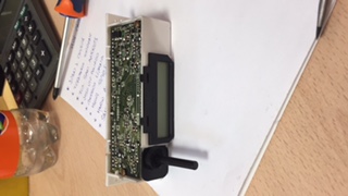

Guty1965
Mensajes: 35
Registrado: 14 Sep 2017, 13:05
Re: RE: Re: He cambiado el cuentakilómetros a mi NB
Mensajepor Guty1965 » 03 Oct 2018, 13:35

Fácil, rápido y sencillo.
odometro 2.JPG (25.57 KiB) Visto 14736 veces
odometro 1.JPG (38.12 KiB) Visto 14736 veces
