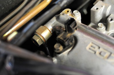

Es muy fácil. El procediento es el que ha dicho Sanson. Está en la esquina del motor que está hacia el copiloto (si tu coche no es inglés). Tienes que quitar un conector y un tornillo con una llave de vaso del 10. Es la pieza negra de la imagen
