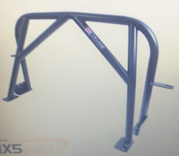

Buenas, necesitaría vuestra ayuda para los que tengáis barras antivuelco en un mx5 na. Me podríais dar las medidas o algun brico de como hacerlas? Mi hermano sabe soldar bien así que si me puedo ahorrar unos euros y no comprarlas mejor. Necesito unas barras tipo la que sale en la foto. Me gustaria ir haciendolas a ratos y no tener el coche parado ya que le utilizo todos los días. Gracias por vuestra ayuda

Mis barras son de doble arco. No puedo darte medidas.
Re: AYUDA barras antivuelco
Hazte un boceto con tubos de PVC o similar y luego las haces en acero. De todos modos, cuidadito, unas barras de verdad no se limita a unos tubos soldados y ya está. Los tubos tienen que cumplir unas características y el tipo de soldadura también. Está claro que será mejor que nada, pero hay cosas a tener en cuenta
