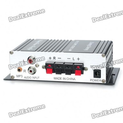

buenas tengo una etapa para la radio por k en su dia se estropearon las salidas de altavoz normal de la radio. asi k lo tengo conectado por los rca ke traia. el problema que tengo ews que tengo la alimentacion conectada a la misma ke la radio para que se encienda al arrancar el coche y eso me produce una interferencia con los altavoces.

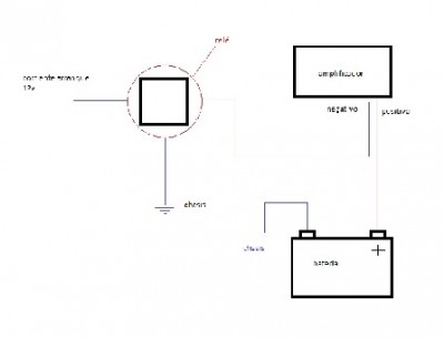

kiero sacarle un positivo desde la bateria para eliminar el ruido pero la etapa no tiene remote. se ke habria ke ponerle un rele si kiero k encienda con el coche.
supongo que sera algo asi. a ver si alguien me puede aclar que rele seria y como se conectarian los cables a el.
la etapa que tengo basicamente es asi
