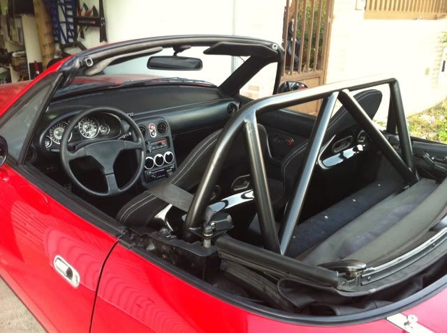

Lo primero decir que sin barras no se puede hacer...
Por que es donde apolla la parte trasera

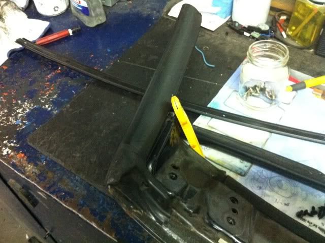

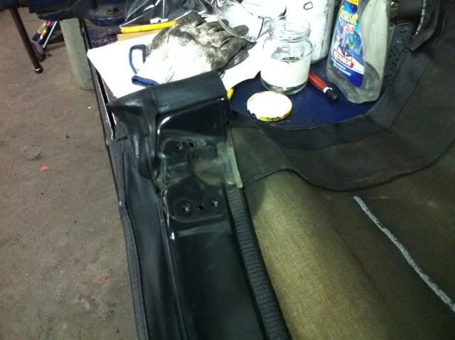

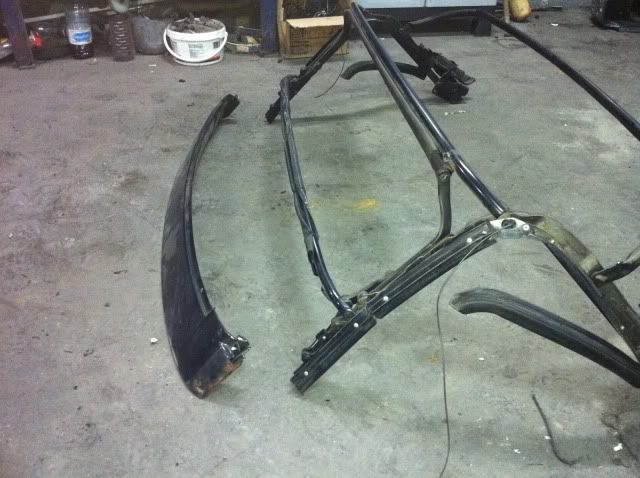

Lo primero desmontamos la lona al completo
Nos protejamos con traje y casco y a darle caña ala radial
Jijijijijiji
Y cortamos la parte delantera del armazón

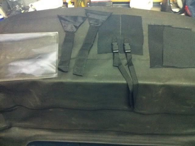

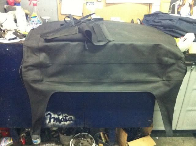

Cortamos la lona de la capota para los tirantes....
Los tirantes son recuperados de un porta DVD de coche

Lo siguiente es probar en el coche...
Si voy muy rápido no dudéis en preguntar lo que sea jijijijiji
