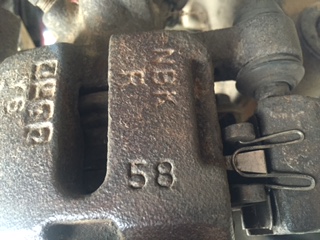

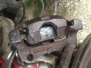

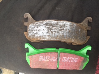

Hola,bueno hoy he estado liado con las pastillas de freno,compre unas greenstuff 2802 delanteras para el miata del 95,pues bien,desmonto las sullas y cual es mi sorpresa,las greenstuff son un poco mas estrechas,no pisan todo el disco,quedan unos mm sin abarcar,las antiguas son un poco mas anchas,y mi pregunta es, q si es normal esto?

Compraste las adecuadas???
En el miata hay 3 medidas
El tuyo es un NA, pero de que cilindrada???
Que miden tus discos???

Pues la verdad no s q miden los discos, es un na del 95, 1.6 90cv,me he puesto ahora con las de atras y lo mismo estas ni encajan...:( las compre directamente a EBC,y no habia mas opciones q el na del 89 al 98 y especifique el año modelo y cv

Tiene ABS???
Si tiene ABS usa los discos y pastillas de NB (255 mm/ 251 mm) diametro alante/atras
Si no tiene ABS usa los discos de NA 1.6 (235 mm / 231 mm)

Si q tiene abs,pues valla y estos de ebc t mandan las q sea aun q lo especifike....

Te han mandado las del mas pequeño.
