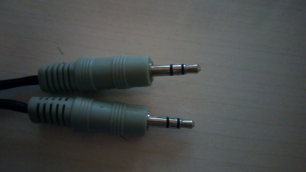

JJPM escribió:https://www.miatapasion.com/foros/download/file.php?mode=view&id=1059
Es este el cable?
Te contesto sobre este último post.
Efectivamente ese es el cable; un jack stereo de 3.5 macho por ambos extremos. Stereo se sabe por las dos circunferencias de color.
En modo general para todas las radios; ya suelen incorporar regulador de impedancia en la entrada aux, una salida de auriculares lleva distinta impedancia que una salida línea, pero la sociedad cambia y la conexión desde un movil o un reproductor de mp3 hacia una radio de automovil es lo más habitual...no tendrás problemas.
Eso sí, tendrás que comprar un cargador de mechero para ir cargando el movil mientras reproduce.
En caso que el movil no lleve salido auriculares (ultimamente las están eliminando), o bien desde el conector de la base, hay cables que tienen un adaptador para extraer el audio o con un conector de BT/jack también te serviría (https://www.dx.com/es/p/mini-bluetooth- ... -5q5JNKg2w)
