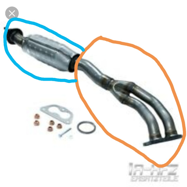

Buenos dias a todos, queria mandar hacerle un supresor de catalizador, pero no me aclaro, porque en internet me salen dos piezas diferentes, o toda la pieza junta y ya no se que compone todo el catalizador ( yo siempre he pensado que era solo la " barriga " por así decirlo. Pero me sale una pieza mas larga.
En la foto que adjunto, cual es el catalizador?.
El azul, el naranja o toda la pieza?
Y si lo naranja no fuera parte del catalizador, que función tiene?
Gracias!.
Es un mx5 nb 1.6 del 98

En los NA es sólo la parte azul, en los NB no se si va soldado...

parte azul! pero hay 2 tipos de escapes para el nb y para el nb2, en total 4 tipos distintos de escapes, y como te han apuntado hay catas que van soldados a la salida del colector, que es la parte naranja.
la función de la parte naranja es el paso final para unir el escape en una sola toma... ya que del motor salen 4, pasan a 2 y luego a 1.... hay una variante como en los NA que puedes hacer un colector de 4 directo a 1, gana en bajas pero pierde un poco en altas revoluciones.

SI es nb1, juraria que las dos piezas que señalas van separadas. En el nb2, es una unica pieza.
