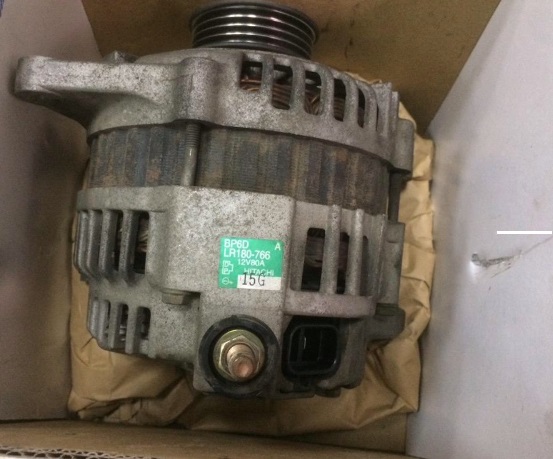

Encontrado uno con exactamente el mismo código:
BP6D
LR180-766
12v80A
En la imagen...la numeración 15G, que indica? Alguna contraseña de fabricación?
Re: Alternador KO
Mensajepor uhia_p » 20 Dic 2017, 05:05
Ahí ya me pillas... Ni idea
