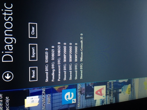

Actualizo. He conectado el obd2 y no me lee ningún fallo. Creo que algo no he hecho bien. Soy un poco muñones...

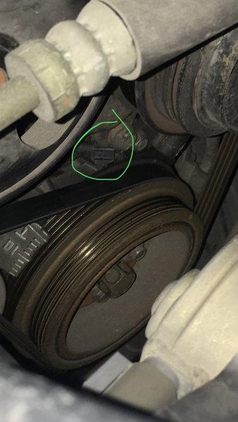

He detectado en el sensor un plástico suelto, supongo que de esos que hacen de grapa.

Perdona, no vi tu pregunta sobre el sensor. Asumo que lo has cambiado y se ha solucionado el problema. Ten en cuenta que el sensor tiene que estar a una distancia determinada para que detecte el paso de unos piquitos que hay en una chapa metálica que es solidaria al eje del cigüeñal. Si no te da problema lo habrás solucionado. ¡¡Enhorabuena!!

No he cambiado nada jeje, quería asegurarme de saber cual es el error y leerlo con el OBD2 para también borrarlo, pero no me ha salido nada. De todas formas, uso el coche a diario por Madrid (sin ir cambiando a 5mil) y sin problema...

Creo que tienes el sensor desconectado!, busca el conector con el cable y conectalo al sensor.

No no! Que eso lo he comprobado. Además he circulado con el coche.

Este sábado me ayuda un amigo a leer bien el OBD2 con su movil android, ya os contaré a ver si me dice el fallo.

Hola, ya leí el OBD2 con el teléfono móvil y no me detecta ningún fallo, y el coche me va bien. Por lo que será alguna mala conexión en determinadas situaciones cuando el motor esta muy caliente.
