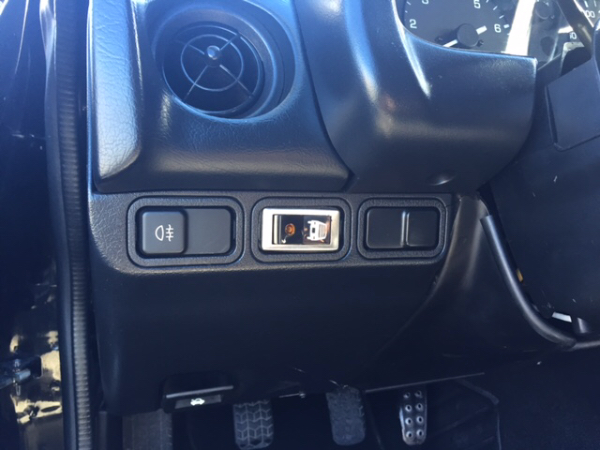

El dueño anterior instaló una capota con luna de cristal y con desempañador, creo que instaló el cableado hasta el salpicadero en donde instaló este interruptor... lo quiero sustituir por un interruptor OEM, hay alguna manera de que al encenderlo, se ilumine el testigo en el cuadro de instrumentos? Y con respecto a esto también, pensaba que para instalarlo habían sacrificado el regulador de la intensidad de luz del cockpit, porque no lo tengo, pero en un mensaje de Sansón en otro tema, dijo que no todos los coches lo traían, quizá el mío no lo tenía, porque hay más sitios en donde podían haber instalado ese interruptor sin condenar otro... entiendo que el conector que se ve en la primera foto es el del desempañador de la luna del Hardtop; por qué no conectarlo allí directamente con el cable específico que venden? Funcionaria así el testigo del cuadro de instrumentos?

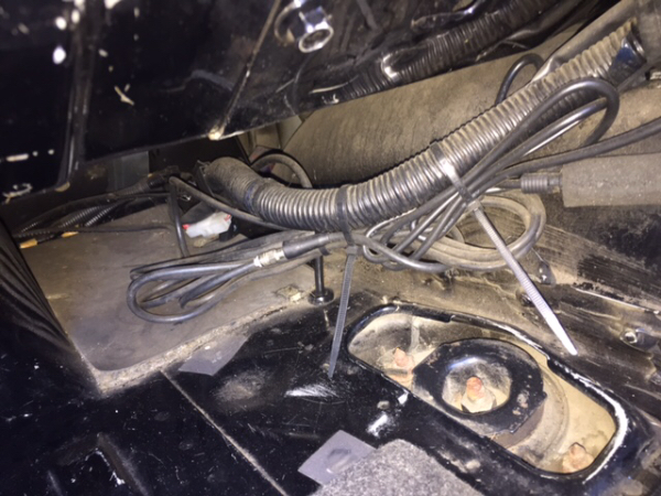

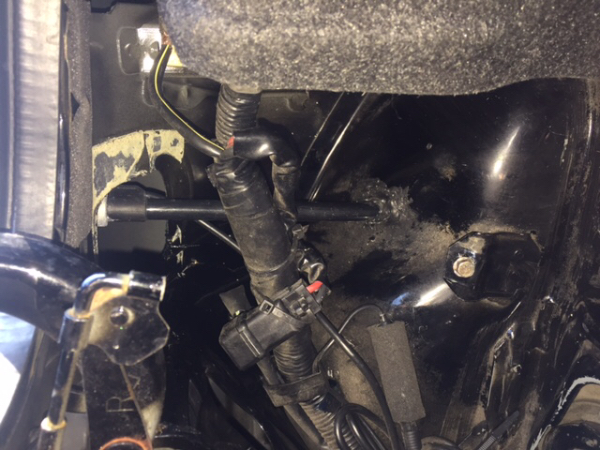

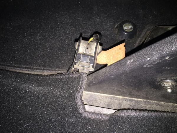

Al retirar la rueda de repuesto vi esto, ese cable parece de la antena, pero no está conectado, más atrás está este fusible que creo que es el de la luna termina y el de la antena eléctrica, pero al fondo veis como es la antena, es desplegable manual (y está rota)... puede que tuviera antes antena electrica?

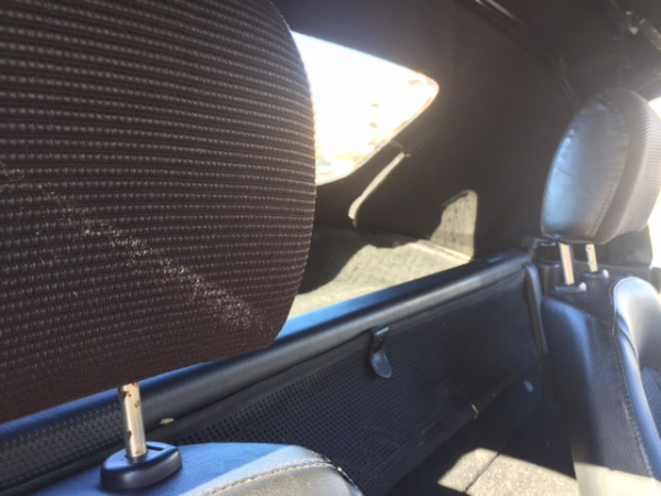

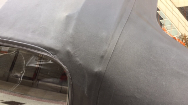

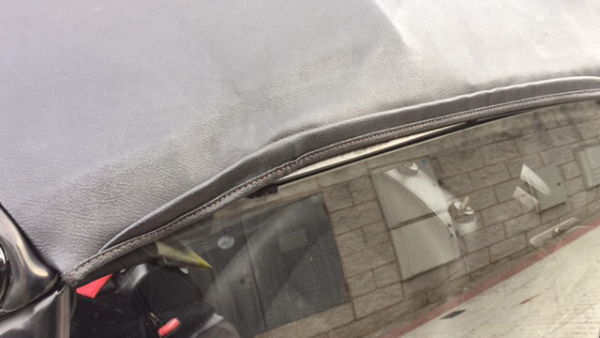

Como os dije, el techo lo han cambiado, pero está así como lo veis en la foto; valdrá la pena desmontarlo a ver si logro que quede mejor?

Bienvenido.. Es dificil cintestarte tido junto. Pero asi a grandes rasgos. Lo de iluminar en defrost en cuadro, va a ser que no, salvo que añadas tu un led o sacrifiques uno existente.
Lo de la capota parece un destensado. O un mal colocado de la misma, no se si podras llevarla al sitio, prueba a darle algo de calor con un secador y estirando, no sea que se hayanbpasado a tensarla en un punto y en el otro se lo hayan dejado holgado, y por eso te sale esa doblez.
Por lo de la antena, ni idea, aunque lo que dices puede tener sentido, pero en el na que yo sepa no llevaba antenas eléctricas.

Uhia, su coche es un Post-93 y el cuadro tiene un led para eso.
Se podría hacer, pero no se hacerlo. Pero si, es posible.

Bienvenido al foro. Respecto a la antena, parece q han soldado algo ahí, no?
El mío es un Black Edition de '92 y lleva antena eléctrica, pero en las fotos q hago se ve fatal.

No es soldadura, parece un pegamento o un aislante. La antena eléctrica era opcional en los NA (y formaba parte de algunos paquetes), pero sí que la ofrecían. Según me dijeron, mi coche no lo pidieron con el Hardtop, en los pilares B no tengo los retenes de sujeción (aunque la moldura si que tiene el agujero par montarlos, creo que en algunos NB si no pedías el techo, no traía los agujeros) y también tiene la cajita de fusibles para la antena eléctrica y el desempañador... lo que me parece curioso si no tenía ni el Hardtop ni la antena eléctrica, por eso mi duda.

La foto es pequeña y no la veo muy bien. Se ve una pieza cuadrada agarrada al cable con un correin, eso en el mio son dos fusibles. Uno corresponde a la luneta térmica y el otro a la antena eléctrica. ¿Tienes junto a esto un conector con tres contactos? ese conector es de la antena eléctrica.
El testigo de la luneta térmica en tu vehículo tiene que estar en el cuadro. Mira si tienes un pequeño cuadradito de 1x0,5 cm en la parte izquierda del cuentarrevoluciones encima del reloj pequeño. Si es así tienes el testigo en el cuadro.

Hola, si, la pieza es la caja de fusibles, dentro hay dos fusibles, según el manual corresponden a lo que dices. No veo el conector de tres contactos que mencionas. En el cuadro de instrumentos si que está ese testigo, arriba a la derecha, cuadrado, no se enciende pero si que es el de la luneta térmica. A parte de eso, en la bandeja trasera, detrás del reposacsbezas del conductor, hay un conector que entiendo que es para el cable en espiral de la luneta del Hardtop.
Dentro de poco tengo pensado desarmar el cuadro de instrumentos, veré si el arnés del testigo de la lunet está conectado a algún sitio.
