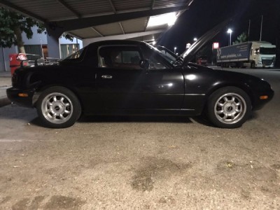

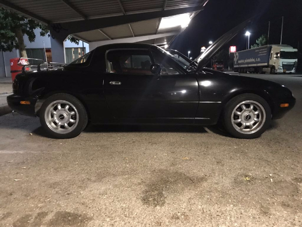

Muy buenas! me presento, mi nombre es Fernando de Madrid, y bueno acabo de adquirir un mazda mx5 NA 1.6 de 110 CV
Color negro, interior cuero color camel, una bonita unidad.
Pero con mala suerte... viniendo del lugar del que lo compre, note que empezo a oler bastante a anticongelante, total, me pare a la derecha y pude ver como estaba tirándome anticongelante el radiador.
Hoy estoy en el taller en el cual me lo van a cambiar por uno nuevo del mismo modelo. Pero al venir al taller he podido notar como al arrancar el coche no tenia un relenti regulado, muchísimas vibraciones, y lo peor que estando en carretera cuando reducia y frenaba para una rotonda podía notar como que la dirección se ponía súper dura y después al segundo se quitaba. Cuando llegue a mi destino el coche directamente se paro. Pero volvió a arrancar perfectamente sin problemas después.
¿Alguien tiene una idea mas o menos de que puede suceder? Gracias! y disculpen si no me explico bien, no he posteado muchas veces.
