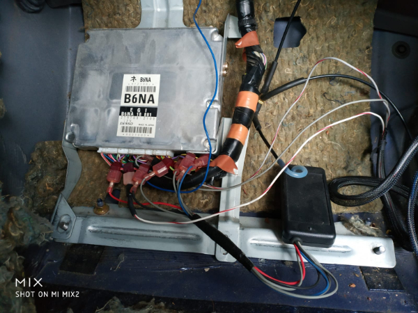

Hola buenas,

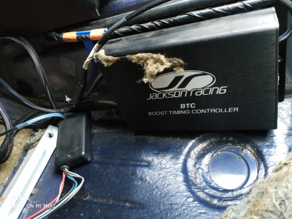

Para poneros en situacion, soy el actual dueño del mx5 de lalozf, que tiene montado el compresor de jackson racing, sin centralita ni gestion electronica, solo con el btc de jackson racing. Ultimamente me ha saltado el fallo P0031, fallo en la primera sonda lambda. En mi caso si no me equivoco es la que va con el reloj que marca la relacion aire/gasolina, que tengo montado un reloj innovate, y no se si existe repuesto de la sonda de banda ancha o hay que cambiarlo todo.
Despues de meterle la maquina en un taller me dijeron que tambien habia un error de centralita asique me he puesto a indagar como esta todo el montaje en el coche, por si el error pudiese venir de ahi. Ademas del modulo btc de jackson racing hay una pequeña caja negra que no tengo ni idea de que es. ¿Alguno sabria decirme?
Se que lo ideal es montar una centralita megasquirt, creo que la 2 vale para el 1.6 del 2001, pero no estoy muy puesto en el tema. Y me estoy planteando muy mucho hacer un montaje mas completo.
¿Si la montase esta seria para sustituir completamente la de serie o trabajaria en paralelo? ¿Sabeis de algun sitio que me puedan asesorar y sepan como funciona en nuestros coches, a poder ser en galicia o norte?
A ver si me podeis iluminar con vuestra sabiduria. Un saludo.
Alguno sabe que es esto?
Re: Alguno sabe que es esto?
HOla.
Si, eso es la gestion electronica que tiene tu coche, se llama Powercard y es una Piggyback ya programada para ese tipo de preparacion. Es especifica de Jackson Racing.
El poner la Megasquirt seria para sustituir TODO lo que llevas, y tendrias que hacerle un mapa especifico para tu coche.

Hola sanson,
Supongo que me recomendaras que me pase a la megasquirt que ya lo tengo medio decidido, porque con el montaje actual no siento que el coche vaya fino, cuando le pisas fuerte, se pone en 9 o asi que me parece demasiada gasolina y da la sensacion de ahogarse el coche.
Ademas con el intercooler el coche tiene muchisimo lag (no conozco el termino especifico) cosa que con un compressor tengo entendido no deberia suceder, no se a que se debe esto.

Claro que no vas fino... Vas engañando a la centralita, y a saber lo que mandas al escape, en rico o pobre.. Sea lo que sea el aparatito que te ha mostrado Sansón, se encarga de decirle a la oem... "Tranki, no pasa nada!". Con esa gestión puede ser muy obvio que la sonda se la cargó, o el cata, dependiendo de lo que lleves.
La necesidad de una gestion no es en vano, y es cara, todo lo demás es apagar incendios a escupitajos. La centralita se ocupa de eso.. Y es imperativo lo apuntado por Sansón.. Un mapa específico para tu coche tu turbo y tu configuración. Que estate seguro será unica para tu coche, aunque puede ser con similitudes a otras potenciaciones. Pero estate seguro qye habrá que tocarla.
Hay otros hilos en el club que hablan del mismo unicornio de potenciación wappa, barata y sin currazo... No hay que decir que es imposible, y el que venda la moto de esa manera, merecería amonestación.. Porque este club lo lee mucha peña y puede acarrear muchos dolores de cabeza.
La megasquirt No te librará de un currazo. No es barata. Pero estate seguro que hará su trabajo. No lo pienses mucho más
Es lo que tiene la powercard que no tiene regulacion.
La Megasquirt no esta mal, pero tambien tienes mas opciones como la ME211 que estan hechas en Europa, cosa que te beneficia ya que el NB 1,6 no se vendia en USA que es donde hicieron las Megasquirt PNP. Otra opcion es pillar una de las que hace Dimitris, aunque esas son Megasquirt3 y son MUCHO mas complicadas de ajustar. Pensando siempre en que quieres una plug and play y no tener que cortar los conectores de la centralita original y hacer soldaduras al conector standard de las Megasquirt normales.

Eso no deberia ser asi. Lo mas seguro que venga por ese exceso de combustible y se ahoga. El mio con intercooler no tiene LAG.

Como te he dicho en USA no habia NB 1.6, por lo que no se si el conector de las centralitas son iguales en las versiones 1.6 y 1.8
Asi que ... mas no puedo ayudarte.
