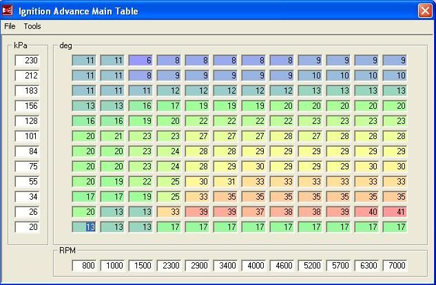

Subo mi actual mapa de encendido con el que estoy funcionando desde el domingo:
Aun es algo conservador, pero ya se notan cambios en el coche sin subir la presion.
