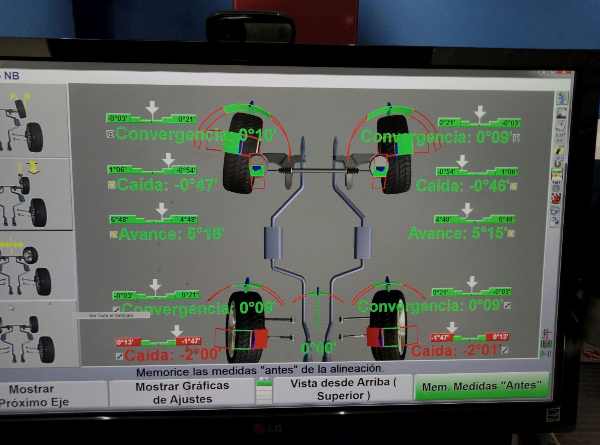

Parece que voy sacando conclusiones, más que nada porque quiero tener una base de conocimiento para cuando me haga los ajustes el mecánico, que por cierto estoy viendo que es alguien que sabe lo que hace y que conoce muy bien el Miata, por lo que tendrá una buena base para empezar y que vaya viendo si va bien.
Escucharé lo que me tenga que decir el mecánico pero creo que empezaría por:
Delante
Convergencia: +0,05 a +0,1
Camber: -0,4 a -0,5
Caster: 5º
Atrás
Convergencia: +0,05 a +0,2
Camber: -0,5
Ya sé que hay margen en algunas cotas, pero no acabo de llegar a algo definitivo, hay opiniones para todos los gustos, aunque dentro de lo que he puesto conservaré las ruedas y lo que quiero es tener el coche lo más neutro y seguro posible en todas las situaciones. Vamos que si le hago derrapar del culo que sea porque yo he querido y no encontrarme sustos.

Uhia, también metí esos datos en la coctelera. ¿Qué te parece lo que he puesto para lo que persigo? pienso que sin saber como es mi caso, lo mejor es quedarse lo más moderado posible e ir viendo.

Refloto el tema , esta semana voy a poner muelles -25mm eibach y 4 neumáticos nuevos , quiero repetir alineado pero acepto consejos .mis actuales michelin ps3 estan gastados bastante uniforme
