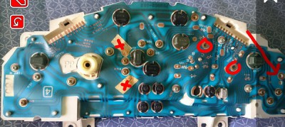

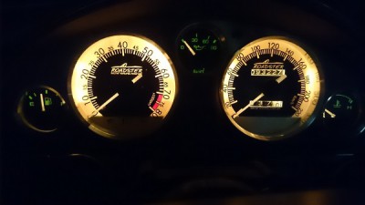

Buenas, alguien me puede decir si en mi cuadro está todo ok? Sobre todo me llama especial atención lo señalado en rojo. Nunca había visto un cuadro de NA y me gustaría saber vuestra opinión.
Por otro lado, si me pueden decir que tipo de bombillas lleva o potencia o lo que sea, quería saber las dos medidas. Ya que quería cambiarlas por LED más nítidas y brillantes... que voy a oscuras prácticamente... Os dejo un par de fotos :wink:
Gracias
falta la luz del check, lo sé

ese cuadro de luces a priori lo han modificado....de las bombillas de NA no te se decir...esperemos a ver si algunos de los propietarios de NA te pueden decir algún dato mas.

Gracias Fuzz, pero creo que necesito T10. Compré unos del chino (por probar)... resultado: no funcionan. Imagino que sea porque son de mas W que los de serie... los de serie son de 3,4w y estos creo (porque no lo pone) sean de 5w

Ya que en el cuadro no funcionaban probé en la luz de posición... funcionan...
Pero las del cuadro también funcionan en las de posición.. entonces? No entiendo porque en el cuadro no y en posición sí.. menudos quebraderos de cabeza...
Al menos rejuvenecí las de posición... :roll:

porque los led son polarizados, has probado a cambiar de posición el LED? otra idea, es que si el led no es de 12v, supongo que hará de las suyas! si el LED es de 12v y el cuadro da menos, a lo peor no enciende.. (un incandescente si, lo haría aunque con menos intensidad)
si el led es de 3-5v en el cuadro fijo te los cargas, porque diría a ciencia cierta que el cuadro se electrifica a 12v

Sí, los LEDs son de 12v. Las incandescentes funcionan perfectamente en el cuadro. Y sí, creo que probé a conectarlos de las dos formas :? :?

no se en el tuyo. pero en mi NA tengo una ruleta para regular la intensidad de luz en el cuadro(situada a la izquierda del volante donde hay 3 huecos para interruptores. en mi caso antiniebla ruleta de intensidad de cuadro de mandos y ruleta para regular faros desde el interior). yo también quería poner led en el cuadro porque no se ve un pepino. con los led creo que esa ruleta no serviría para nada útil porque creo que los led no se puede regular intensidad así que lo único que haría seria reducir corriente y los led no encienden.
por lo que he entendido los del cuadro son exactamente iguales que los de posición del paragolpes? llevo tiempo buscando bricos para desmontar cuadro .cambiar bombillas y poner esferas personalizadas.
prueba a sacar esa ruleta que no es mas que una resistencia variable y puentea el cable de entrada y salida con lo que anulas la regulacion y siempre dara la intensidad maxima.si en algo me equivoco pido que se me corrija sin ningun tipo de problema.

Puentear los cables? Y eso como se hace? No piloto nada de electricidad, si me pudieras explicar podría probar a ver..

los LED SI que son dimmables, o sea que dan laluz que les regules.... solo que hay un punto por debajo de un voltaje que no dan incandescencia!.... y para muestra los mios... mismamente!

Yo lo que sé es que los he puesto de las dos formas. Pero no han funcionado, mientras que en las de posición sí... No sé qué hacer..
