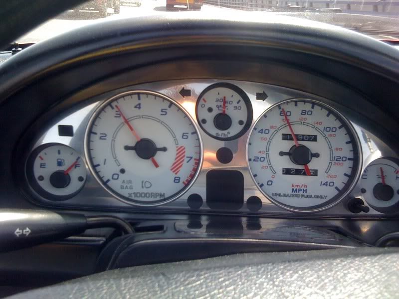

Solo una apreciacion que te ahorrará mucho trabajo y sobre todo muchas complicaciones, y te ahorraras el tenedor y las camaras de fotos. Y es el montar los plasmas sin sacar las agujas. Quizás digas: es imposible. Pues no, es mas yo los llevo instalados , y precisamente en las instrucciones del fabricante explica no sacar las agujas del cuadro para no tener problemas con los indicadores.
Con un poco de maña y de paciencia se puede hacer, solo tienes que quitar los tornillos que van al lado de cada aguja para fijar los plasmas nuevos e ir introduciondo la aguja por el orificio central de dichos plasmas hasta dejarlos fijados en su posición correcta. Yo lo hice así y te ahorra la duda de si las agujas las has colocado correctamente.
En cuanto al color de las agujas yo las he pintado con laca de bombilla que puedes comprar en cualquier tienda de manualidades, y al dejar pasar la luz esa pintura pues seguiran iluminandose como las de origen pero en su nuevo color rojo, solo bastó con poner un trozo de papel por debajo de la aguja para no manchar el plasma y darle una sola pasada con un pincelito para que no quede cargado de pintura, con una pasada es suficiente. Tambien hice lo que comentas de cambiar las bombillas interiores por unas de color rojo para que el color de la iluminacion sea perfecto y nítido.
Pongo una foto para que veas el resultado y sobre todo que es posible.
Esos son los que queria yo, vamos son los que tengo que se me funcio "algo" y me han mandado unos que se ilumina la esfera entera, jajaja que puñeta, pues lo de meter la esfera sin sacar las agujas da un poco de miedo, pq la propia esfera es una bombilla que se puede partir, pero bueno es una tecnica muy buena, aunque seguro que requiere mas paciencia y sudor.
