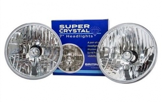

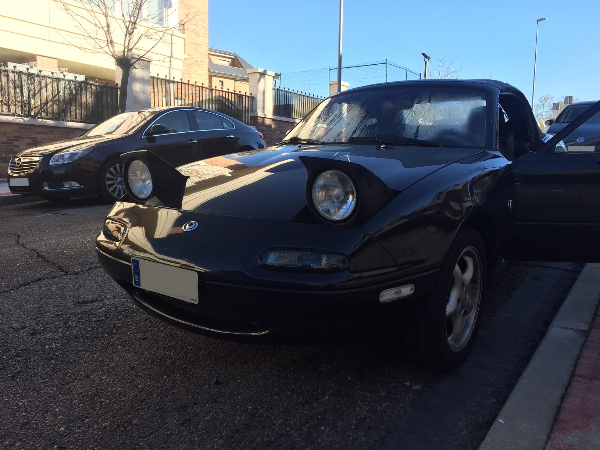

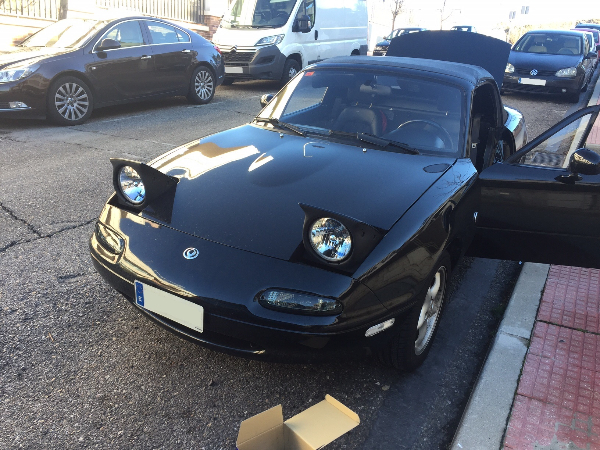

Tenia ganas de mejorar la iluminación del coche; mi plan principal pasaba por cambiar los faros por unos LED de 7"; hay por ahí en el mercado más de un modelo homologado, por suerte es el mismo de muchos coches clásicos, y el que usan los Jeep Wrangler (al menos hasta la generación previa) y los Defender; así que hay variedad... pero el precio suele ser alto y además es preciso pasar por la homologación para añadirlos a la ficha técnica; y como espero mas bien hacer solo una o dos homologaciones con más de una modificación, es algo que quedó aparcado un poco; pero de que la iluminación es pobre, lo es así que busqué una alternativa que creo es intermedia (tirando a mala, pero mejor que los faros de serie), tienen el código de homologación europeo y no deberian suponer problemas:
Aunque no parece una gran diferencia, si percibo mejoría, y además que me gusta más como se ven; parece más moderno el coche!
Si los detallaís bien, tienen integrado otro pequeño foco de posición; no lo he conectado, pienso quitarlo y usar un tapón que tengo para ese tipo de conectores y dejarlo como los de origen... Los LED quedarán para otro momento!

Y esos faros donde se pillan? Yo llevo los que llevan la bombilla integrada en el faro (modelo americano) y había mirado Leds de 7”, pero me hecha para atrás lo de homologar. No lucen mucho pero no se gastan nunca!!

Los de Land Rover, en ebay hay miles:
https://www.ebay.es/itm/Land-Rover-Defe ... SwLnBXWZJE
Mas clasicos:
https://www.ebay.es/itm/7-FLAT-LENS-CLA ... 0005.m1851
Y para darle un toque mas moderno, sin pasarse a los de Land Rover:
https://www.ebay.es/itm/S7404-Headlight ... Swc-tY0-mX

Mensajepor IcemanMD » 03 Mar 2018, 12:09
Yo los pedí a una web británica de accesorios para todoterrenos, se llama devon4x4.com
La marca es britpart, tienen su propia web con el catálogo, para defender hay gran variedad.
Sin ser experto en el tema, tienen que estar homologadas y tener grabado el código europeo, estás lo tienen así como también varios de sus modelos con LED, pero claro, estas últimas a un precio mucho mayor (por el orden de los 400 por el par). Hay por allí unas chinas, la mayoría tiene mala pinta, pero alguna está homologada y parecen de mayor calidad, las venden varias páginas de accesorios para todoterreno también y piden cerca de 250 más envió (y sumarle unos 120 de homologación + ITV)... si buscan mucho más, encontrarán el contacto del fabricante en china, y a compra directa valen la mitad... yo al final decidí ir por esta opción, aunque sigo pensando que unas buenas LED homologadas serán mejores.
Al comentario de Sanson; efectivamente, también hice eso, le puse unas phillips extreme vision que claman un 150% más de luz. Tenía el modelo previo (+130) en otro coche y me habían gustado. Es una buena mejora también pero... en el otro coche se acaba de quemar una de las bombillas (también es H4); solo un año de uso. Le he puesto una normal de reemplazo y si que se nota que La Luz es más pobre, la comparación es fácil teniendo una de cada instalada, luz más cálida y menos intensa.
