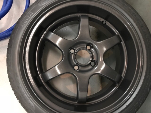

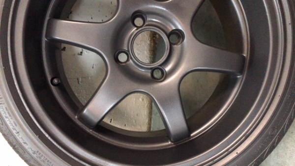

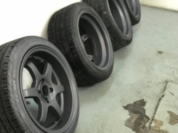

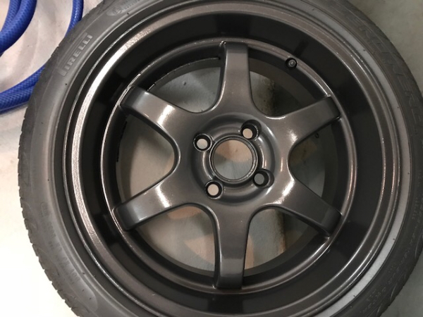

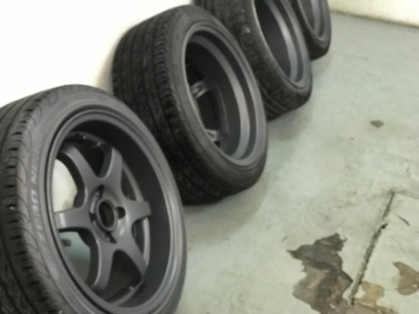

Buenas! Yo he pintado recientemente las llantas con vinilo líquido de la marca full dip, y han quedado muy bien
He de decir que además le di barniz al final (de la misma marca, compre un pack)
En cuanto a duración no te puedo decir porque llevo poco pero tiene buena pinta, hice una capa bastante resistente. Decidí echar barniz por el tema de la resistencia, porque al ser las ruedas pensé que estarán muy expuestas y me daba miedo que durasen poco, en breve las montaré cuando tenga la roscada

Exacto! Yo le di 7 capas de vinilo a cada llanta y 4 de barniz, importante qu sean capas muy finas y esperando entre 10-15 minutos (se ve cuando está seco) tambien depende de donde vivas, yo que lo hice en Burgos tuve que esperar más por el frío que hacía en mi nave.
