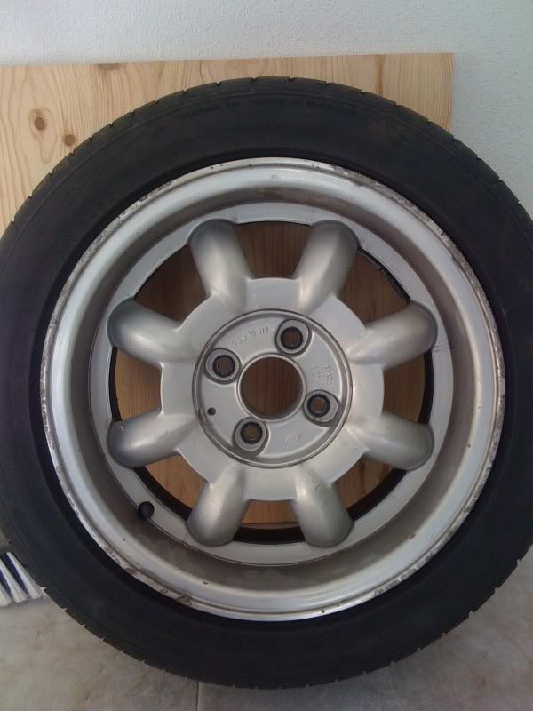

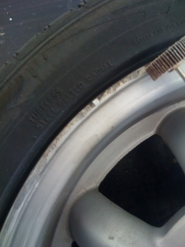

Este es el antes
y aqui empieza todo:
Hay que igualar todo el perfil lo maximo posible de los bordillos baches y demás historias. He de decir que todos los rocees que tienen las llantas ya los traian cuando compré el coche.
En el caso de que fuese a pintarlas por completo podria emplastecer las zonas mas dañadas, pero como solo quiero pintar el interior pues habrá zonas que no podré hacer nada, solo dejarlo lo mejor posible.

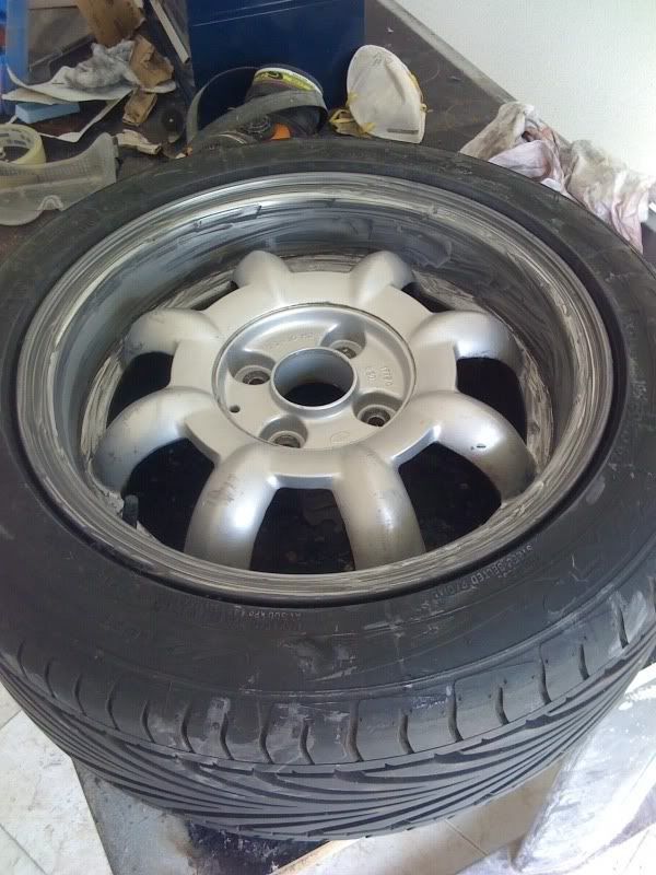

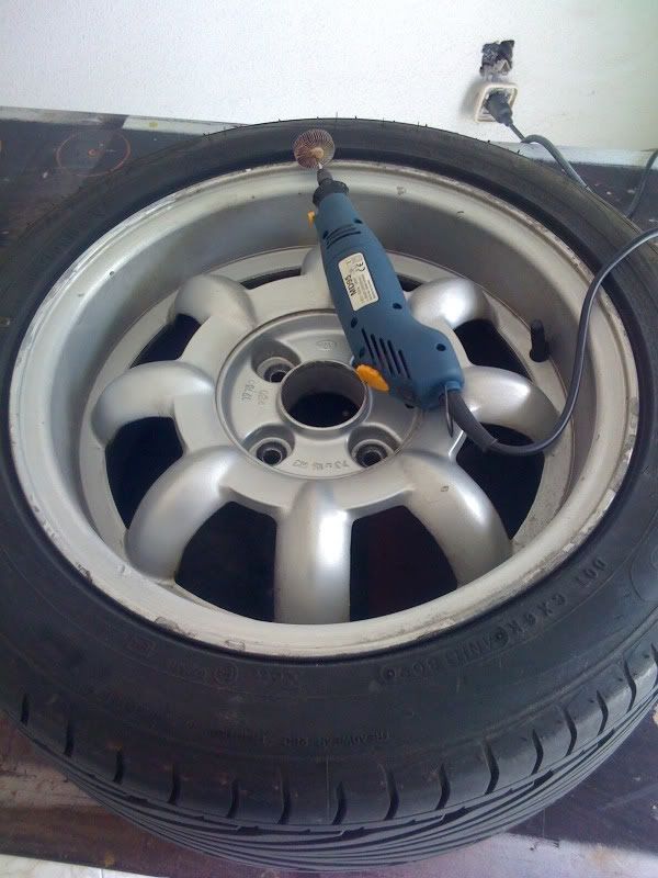

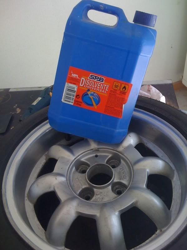

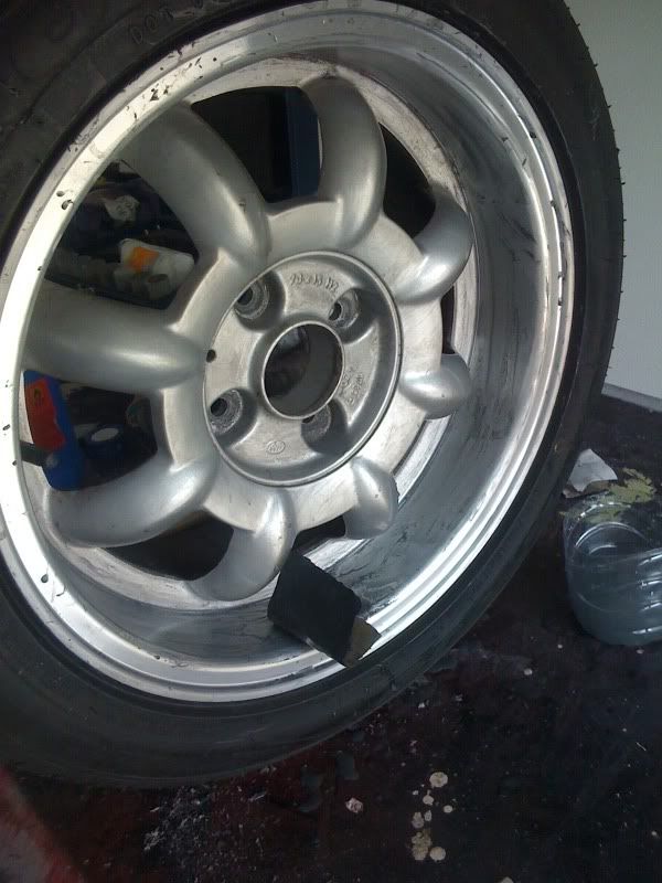

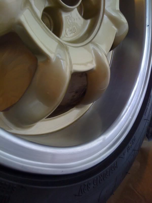

pasamos a quitar la laca vieja de la llanta, podemos usar un disolvente o mejor un decapante, yo no tenia otra cosa en ese momento y con disolvente.
ahora un poco de lija de agua fina para ir igualando y puliendo toda la garganta, sin pasarme porque no quiero un pulido a espejo, solo sacar algo de brillo , como ves los bordillazos ya son otra cosa

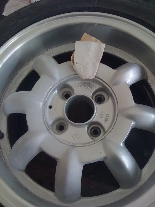

y pasamos a lijar la zona que quremos pintar

Este es el antes

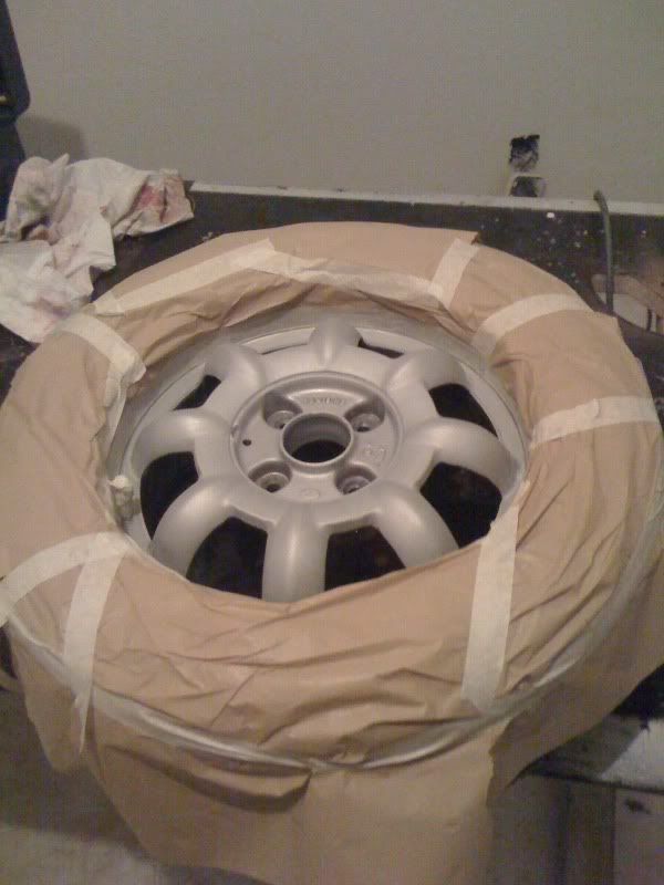

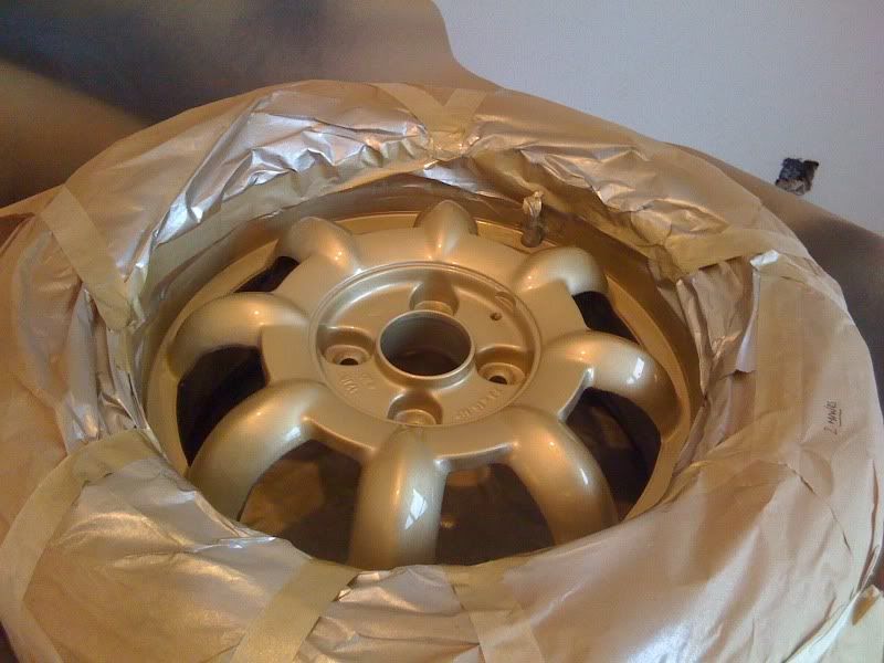

una vez está todo lijadito y limpio de polvo y bien seco pasamos a tapar las zonas que no deseamos pintar

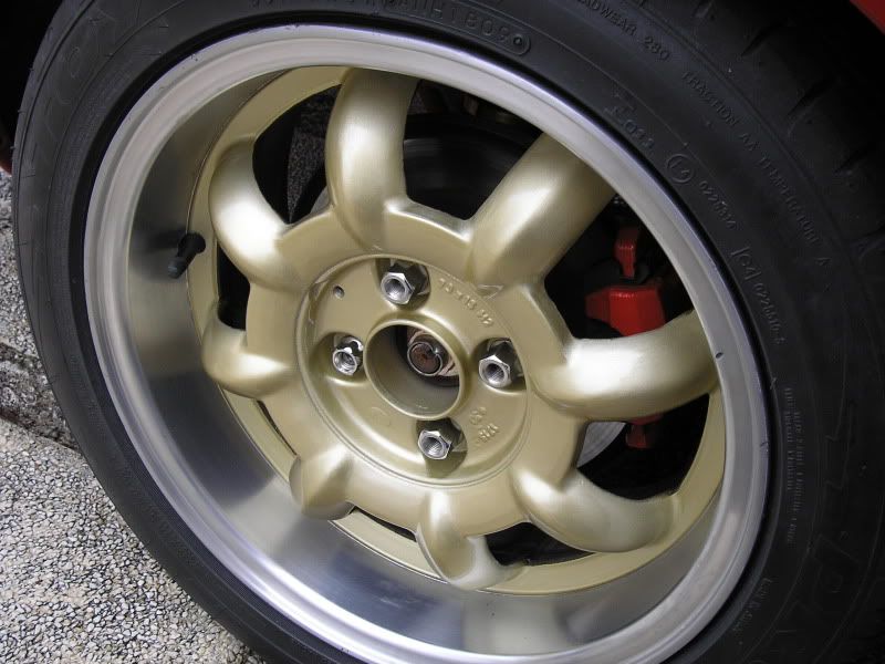

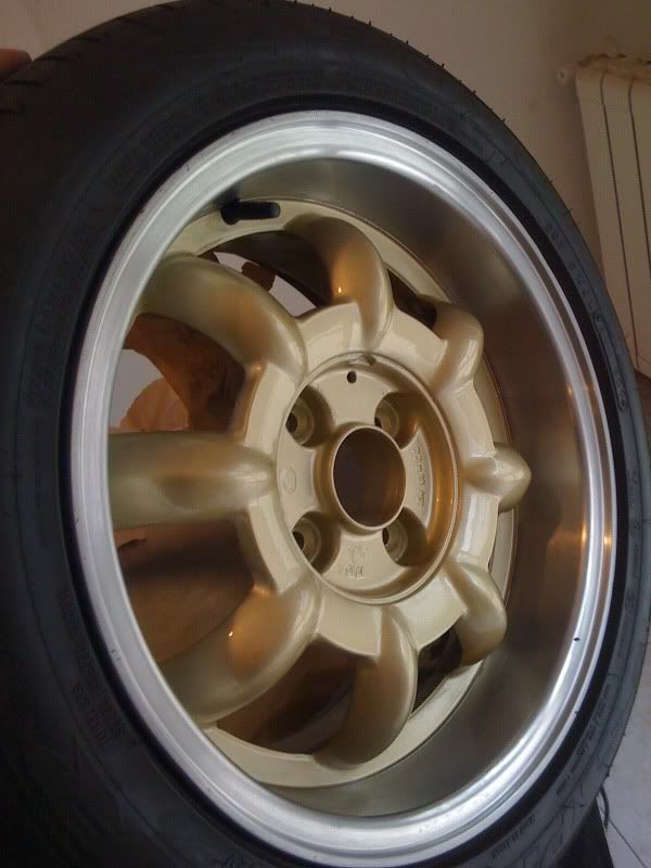

y seleccionas el color que mas te guste, en este caso usamos el dorado, a juego con la tapa de balancines y porque considero que con el rojo de la carroceria contrasta bien, cuando se seca el color se da una mano de laca y se deja secar, y repetimos la operacion las veces necesarias
y una vez seco retiramos el papel y le damos un poquito de brillo a toda la garganta para dejarla bien limpita, usamos un guante de lana o trapo de algodon o gasa.
ya casi está

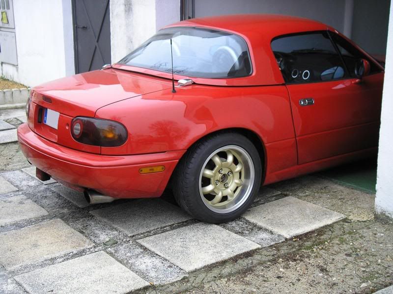

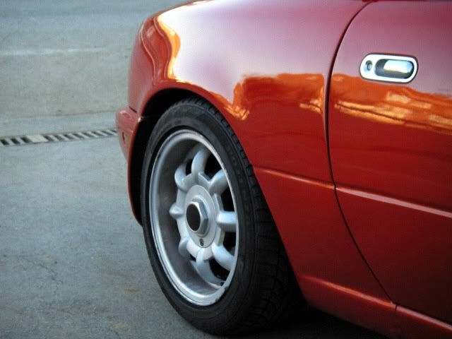

y vamos a ver como quedan puestas no sea qe tengamos qe pintarlas otra vez como estaban.....
Ahora me falta poner los guardabarros traseros que los tengo ya pintados, y hacer las ruedas delanteras y veremos como queda el coche completo, cuando lo tenga pondré mas fotos y ya decidimos si las dejamos una temporada o si ponemos unas nuevas.....
