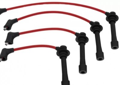

Buenos dias!!!
Pues el chiquitin esta empezando a dar unos tirones bastante considerables en primera y segunda,bujias de iridio con 20000 km, asi que imagino que sera por cables de bujia.
He comprado unos jackson racing de 8mm, rojos. Alguien los a probado?me han salido muy bien de precio.
Que opinais sobre ellos??
Un saludo!!

Nadie los a probado???me llegaran el lunes,ya escribire si no a ver que tal van,y si se solucionan los tirones
Re: Cables bujias jackson racing
Mensajepor Sanson » 18 Dic 2014, 07:35
Pues no. Lo cierto es que nos vamos a lo probado, Magnecor.

Yo llevo unos Lukas de 8mm y genial, se solucionaron los tirones por 30 y pocos euros, tu marca como mínimo debería ir igual, aunque si es cierto lo que dice Sansón, si quieres estar seguro hay que ir a lo probado, yo mas adelante montare magnecor ;)

Yo los llevo, y la verdad es que el coche me va fino, sin tirones. Creo que ha sido buena compra porque los que llevaba ya estaban muy resecos

Problema de tirones solucionados, la verdad esque van genial, espero que duren
