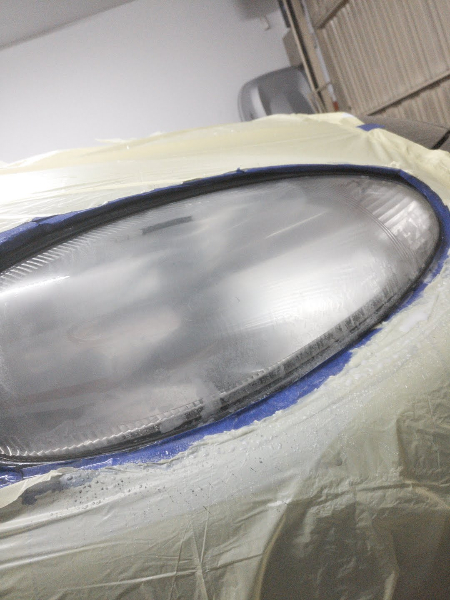

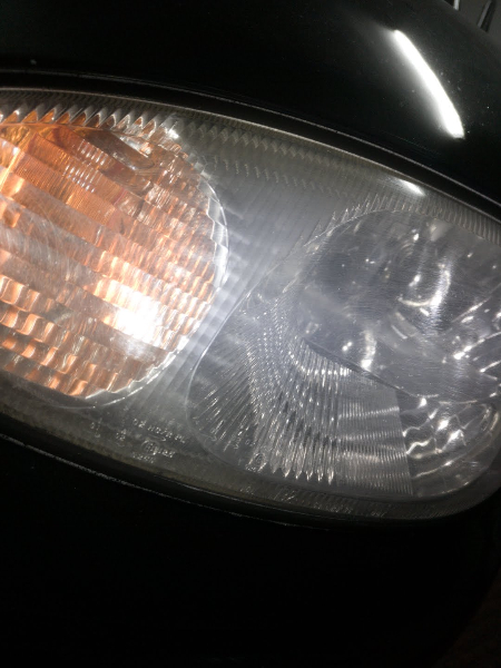

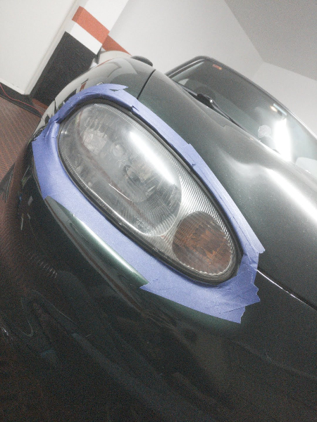

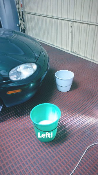

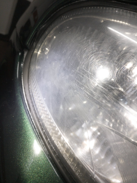

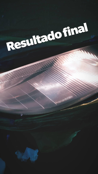

Aprovecho estas navidades para actualizar el estado del proyecto. Me he propuesto restaurar poco a poco el estado general y qué mejor que empezar por los faros delanteros, que están algo deteriorados. Después de mirar unos cuantos tutoriales online compré un kit de restauración con lijas variadas, un adaptador para taladro y pulimento. Os dejo unas fotos del proceso, antes y después. Han mejorado bastante, pero no quedaron "perfectos", seguramente compraré algun otro producto pulidor para darle un repaso más adelante.

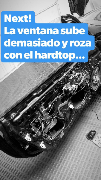

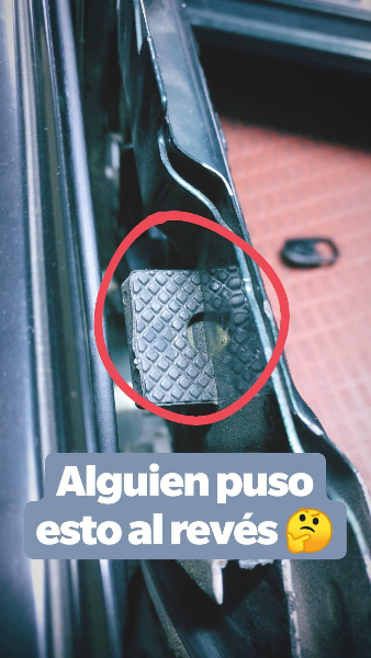

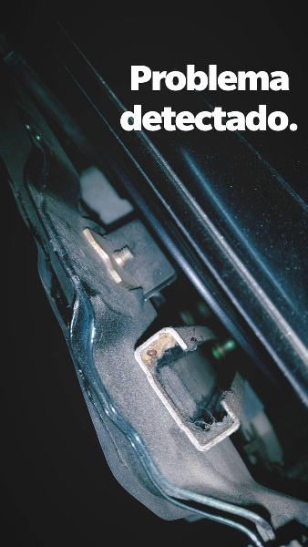

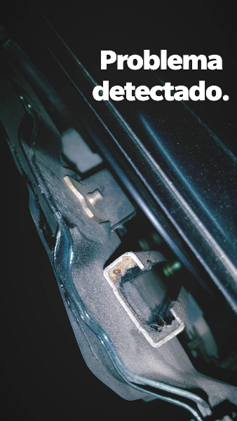

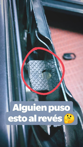

También he aprovechado para solucionar un problema que tenía en la ventanilla del conductor. Al cerrar me daba contra el hardtop... quité los paneles de las puertas y encontré el fallo al momento: los topes estaban colocados al revés :? no sé en qué momento alguien los puso así, pero fue ponerlos bien y problema solucionado.

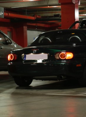

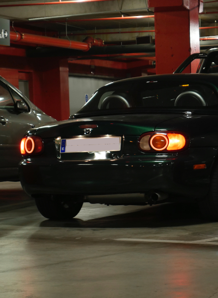

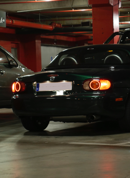

Aprovecho para adelantar lo que tengo en mente para los próximos meses. Estoy pensando cortar el paragolpes trasero (un par de centímetros, nada exagerado) y modificar los pilotos traseros con un anillo LED justo donde están los catadióptricos. Hasta donde yo entiendo ninguna de estas dos modificaciones debería ser problemática de cara a ITV ni considerarse modificación de importancia ¿no? De la misma forma tenía pensado cambiar las bombillas traseras por modelos equivalentes LED (considerando que éstas también serían legales al estar en los pilotos traseros) ¿me equivoco?
Según he leído los pilotos traseros se pueden modificar siempre que se mantenga la geometría y no se retiren los catadióptricos, por lo que por muy loco que parezca entiendo que no deberían darme problema alguno, además de que respeta bastante el look stock del coche y nos da más visibilidad en la carretera. Respecto al paragolpes trasero recortado... aquí ya tengo más dudas, creo que legal legal no sería, aunque tampoco estoy seguro al tratarse de la parte trasera del vehículo y no añadir ningún canto punzante o cortante. Si alguien sabe más sobre el tema es el momento de iluminarnos :mrgreen:

Los faros luego de pulislos has de sellarlos o lacarlos dandole el aporte de protector uv que le falta, o volveran a amarillear casi mas rápido que antes. Al ser plástico al quitarle esa pequeña proteccion. Vuelve a agrietar y a oxidar con suma facilidad.
Por lo de la puerta, nada que añadir, has topado el fail, aunque no quisiera saber el motivo de necesitar subir ese centimetro y medio extra. El cristal ha de apoyar en el medio de la goma, no por encima. Hay mucho cafre por el mundo, jejjee.
Por lo de los faros traseros, simplemente es un coñazo andar a despegarlos, tampoco es que sea una mod prestacional, es puramente personal y estética. En la itv no tienen ni idea de como son los faros de todos los coches, con que cumplan las funciones, estaría correcto. Pero aer! Que no se pase y deslumbres con las de posición... Jejejejeje.
Yo en posición-freno llevo las philips led de casquillo. Que no se topan en europa ni a palos, las tuve que importar de usa por amazon.
Iluminan mejor rojo intenso y puro, pero no un cambio dramático..
Mi intencion en el mio es cambiar todo a leds
