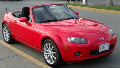

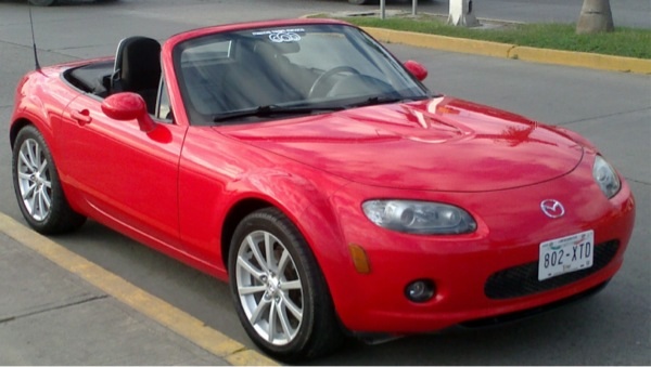

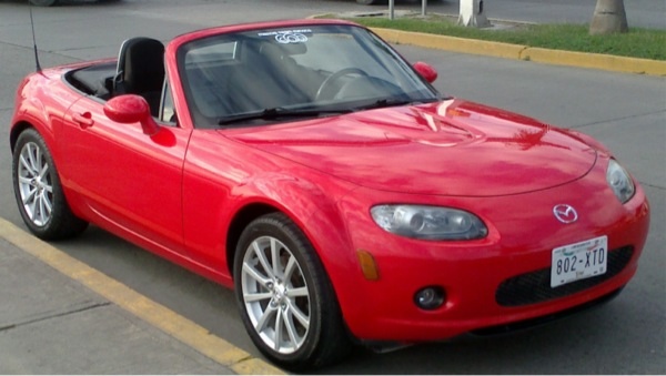

Aquí mi juguete y saludos a la banda

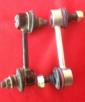

Me he dado cuenta que hay algunas piezas que son compatibles con otros coches, le acabo de cambiar los tornillos estabilizadores traseros los cuales con compatibles con los de de un Toyota Matrix 2007, acá en México rondan los 230 pesos Mexicanos +- 20 Dólares si los pides para Mazda MX5 son más caros como unos 40 o 45 Dólares. Saludos y les agrego las fotos de los tornillos estabilizadores nuevos
Mi cochecito mi bebe

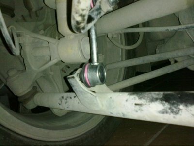

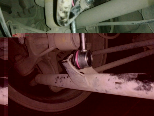

Aquí ya instalado
El tornillo de la izquierda es el original y el de la derecha es de Matrix

el del matrix parece algo mas largo. Eso no hara que las barras de torsion esten mas flojas???

si lo mides con el photoshop es un 8% más largo ... que ojo tienes sanson !

Muchas gracias por las observaciones, pero en lo referente al coche cuido que las partes sean iguales y aunque en la foto se ve mas larga la del matrix, cuando las tienes en fisico y las mides con unn vernier como lo hice yo te das cuenta que es la misma pieza.
