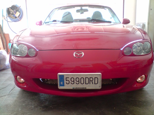

Mensajepor gonzalo » 11 Ago 2010, 21:22
Yo se las he puesto asi.
Y ademas las de posicion las tengo en los antiniebla.
Mensajepor Sanson » 16 Ago 2010, 12:04
Pues no las llevas correctamente conectadas, ya que las luces diurnas tienen que apagarse al encenderse las de posicion, cruce o carretera.
Ademas que no me gusta nada como las llevas, no creo que este homologadas, ya que las llevas en el faro y no deben/pueden ser colocadas en esa posición.

Mensajepor gonzalo » 16 Ago 2010, 19:20
Sanson escribió:Pues no las llevas correctamente conectadas, ya que las luces diurnas tienen que apagarse al encenderse las de posicion, cruce o carretera.
En cuanto a que no estan conectadas correctamente, estas en lo cierto, pero si no recuerdo mal, todos los que salen con ellas de serie, las llevan en el faro. Asi es que no se porque no pueden ir alli.
En cuanto a si gustan o no donde estan, sobre gustos no hay nada escrito.
:D :D
Mensajepor Sanson » 16 Ago 2010, 23:13
Las que son añadidas no esta permitido que sea en el faro, dentro o pegadas a el.
Solo se permiten las que vienen de serie con el coche.
Y si, sobre gustos...
Yo por ejemplo hubiera utilizado los huecos de los antinieblas, para poner unas diurnas ahi. creo que quedaria mejor.

Mensajepor gonzalo » 17 Ago 2010, 09:16
Sanson escribió:Las que son añadidas no esta permitido que sea en el faro, dentro o pegadas a el.
Eso no lo sabia, ya que la ultima vez que fui a pasar una itv, se lo pregunte a uno de los ingenieros que habia alli,
y me dijo que todavia no sabian nada, en cuanto a las normativas que se van a aplicar.
Y cuando dices en el hueco de los antinieblas, te refieres en vez de, o alrededor de ellos, en redondo.
:D :D
Mensajepor Sanson » 17 Ago 2010, 09:23
Me referia si, en lugar de las antinieblas, usando una bombilla de leds, para el tema de consumos.
Usando un faro como en los NA, y que la bomilla se ponga a posteriori.
